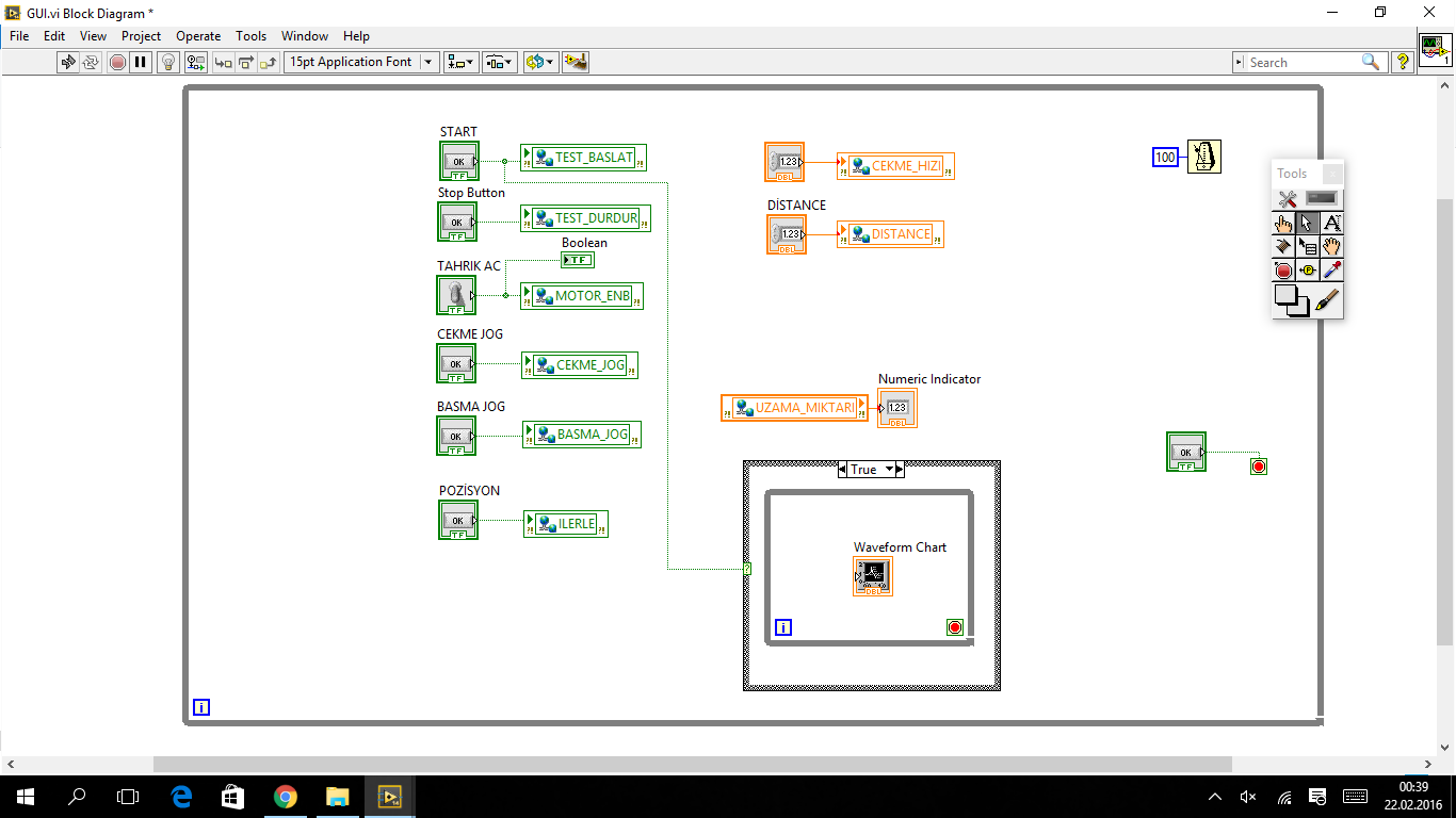

Labview kullanmaya yeni başladım.
s7-1200 PLC ile OPC server üzerinden haberleşme yaparak, Labviewde arayüz yazmaya çalışıyorum. Bir lisans bitirme projemde kullanılıyorum.
Problemim şu;
Labview'den RUN komutuna basıldığı anda, grafiğin veri almaya başlayacak ve istenilen durumda veri alınması kesilecek.
Run tuşu Switch Until release olmak zorunda. Case yapısının içine grafiği yerleştirdiğim zaman true bir anlık olduğu için sürekli veri alamıyorum. Case'in içine while koyarsam bu sefer döngü dışında durdurma yapamıyorum. Bir kolay yolu var mıdır ? Labview yapısına alışamadığım için bir türlü çözemedim.
Yani istediğim start butonuna bastığımda ki bu buton Switch until release olacak, sonrasında grafik veri çizmeye başlacak. Ancak Diğer kontrol elemanları da çalışır vaziyette olacak. Yani stop butonu, tahrik aç butonu gibi. Çok iyi anlatamadım sanırım kusura bakmayın 🙂

Merhabalar. Button neden switch until release olmak zorunda ?

örnek bir code yazdım sana. Kendine uyarlayamaz isen yardımcı olmaya çalışırım.

İşin PLC kısmı ile alakalı switch until realease. Ben bir anlamaya ve adapte etmeye çalışıyım Erdal Bey. Eğer başaramazsam yardım isterim tekradan.
Cevabınız ve ilgininiz için çok teşşekür ederim.
