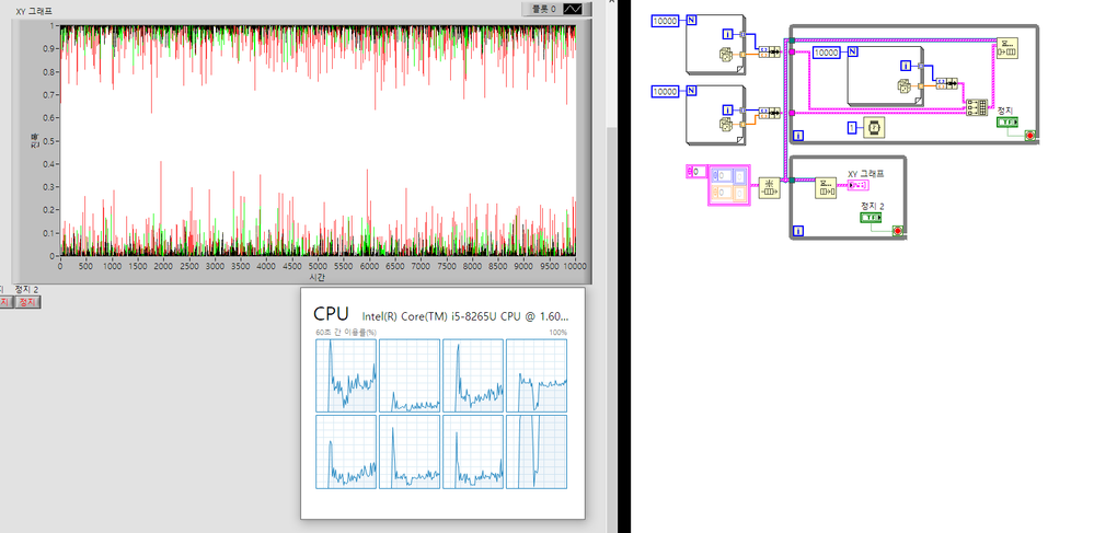

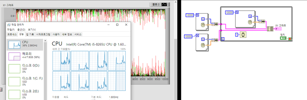

일반적으로 스레드를 나누는 것이 while 루프를 기준으로 하기 때문에,
하나의 while 루프안에서 그래프를 그리게 되면 CPU 코어를 나누는 작업은 이루어지지 않을 겁니다.
그리고 연산은 스레드로 나누어지나, 그래프를 그리는 것은  아마도 그래프를 그리는 로직이 따로 있어서 여러 곳에서 작업을 하더라도
하나의 CPU만 사용할 것입니다.(실험적으로 해본 것입니다.)

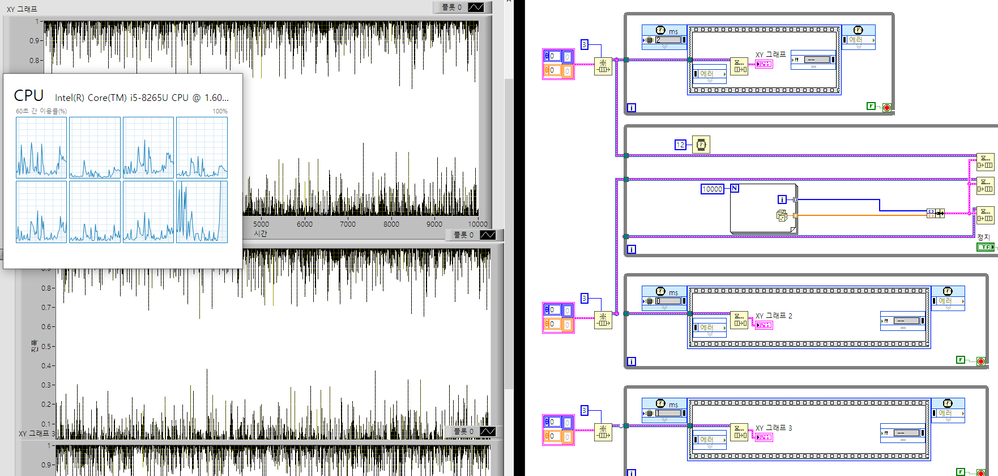

큐를 사용한다고 해도 별다른 소득은 없습니다. 그래프를 그리는 것 자체가 리소스를 많이 먹으니까요
(큐를 사용할 때는 큐 얻기 하실 때, 크기를 지정해 주시면 더욱 좋습니다.)

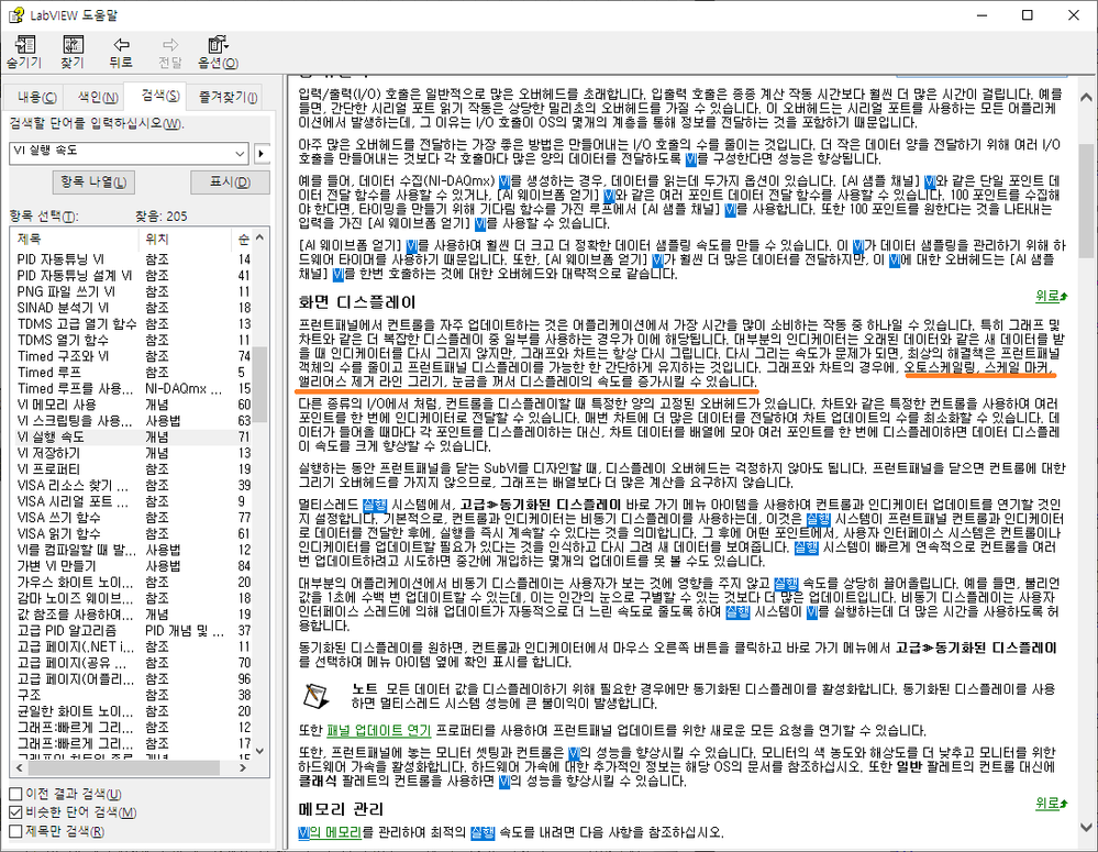

그래프의 실행 속도를 높이는 것은 그래프의 각종 옵션을 끄는 것이 더욱 좋습니다.  오토스케일, 눈금 등과 같은 것입니다.
'동기화된 업데이트' 옵션은 그래프를 그리는 것 자체가 클 경우에는 아무 소용 없습니다.
비동기화된 업데이트(기본값)는, 연산루프는 데이터를 그래프 인디케이터에 넣고 지나가는 것입니다. 그래프를 그리는 것은 다른 로직(숨겨져있는 LabVIEW 로직, 인터렉티브 커뮤니케이션 로직)이 알아서 합니다. 이 로직이 과부하가 걸리면 이 상황처럼 됩니다.
따라서, 조금이라도 그래프 부하를 줄일려면 '인터렉티브 커뮤니케이션 로직' 의 부하를 줄여야 하므로, 그래프를 제외한 다른 컨트롤 인디케이터의 갯수를 줄이는 것이 도움이 됩니다.
이 내용은 랩뷰 도움말에 나오는 내용과 제가 유추한 내용을 결합한 내용입니다.

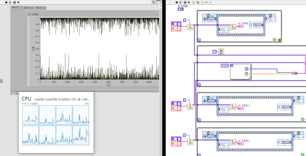

5/7 메시지
2,048 조회수
동일하게 그래프를 그려도(3개) 탭으로 구분하여, 화면에 업데이트 되는 것이 보이지만 않으면
CPU 점유율은 내려갑니다.
값은 들어갑니다. 그래프 업데이트 하는 로직만 동작 안하는 것입니다.
즉, 실제로 눈에 보이는 그래프에 대해서만 업데이트 하므로 96개의 데이터를 업데이트한다에 집중하시기 보다는,
필요할 때 몇개씩만 보여주는 방식으로 사용하시면 될 것 같습니다.
