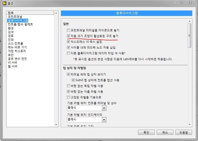

와이어가 터미널에 너무 촘촘하게 연결되어 있는거 같은데.... 옵션에서 블록다이어그램 관련 자동옵션 다 꺼보세요.. 그리고 와이어 정리 저렇게 하면 안헷깔리시나요 ㅜㅜ

6/6 메시지
2,918 조회수
