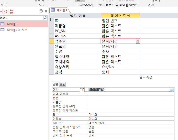

MS ACCESS MDB파일로 DB연동 프로그램 구성 중,
"날짜/시간 으로 디자인된 컬럼"에 "간단한 날짜" 방식으로 날짜만 표현되게 속성을 설정해놓고,
랩뷰에서 타임스탬프로 값을 입력하는데 시간성분이 함께 들어가네요...
억세스에서 직접 타이핑하면 날짜성분만 들어가는데 랩뷰에서 타임스탬프로 값을 전달할 때는 시간성분이 함께 들어가요.
"날짜"만 "날짜/시간"형식으로 지정된 컬럼에 넣고싶은데, 타임스탬프 말고 다른방식으로 접근해야 하는건가요?
혹은 타임스탬프에서 "시간성분"을 삭제하는 방법이 있을까요?
감사합니다.

저는 Access쪽을 써보진 않았는데 타임스템프에서 날짜성분만 뽑는방법은 몇가지 있습니다
타이밍 함수의 '초를 날짜/시간으로'함수를 이용해 클러스터로 원하는 양식의 시간데이터를 조합하셔도 되고
'날짜/시간을 문자열로얻기'를 이용해 분리하셔도 됩니다
아니면 '문자열로 포맷' 함수를 이용해 원하는 양식으로 문자열 출력되도록 직접 만드실수도 있습니다.

Access 쪽에 DB를 넘길 때, "날짜/시간"으로 지정된 컬럼은, 데이터를 타임스탬프로 날려야 하는걸로 알고있는데,
날짜성분만 보내는게 쉽지않아서요^^;
문자열로 날짜성분만 뽑는거는 메지컬님이 말씀하신대로 하면 됩니다만,,
DB쪽 처음하다보니 쉽지않네요~
