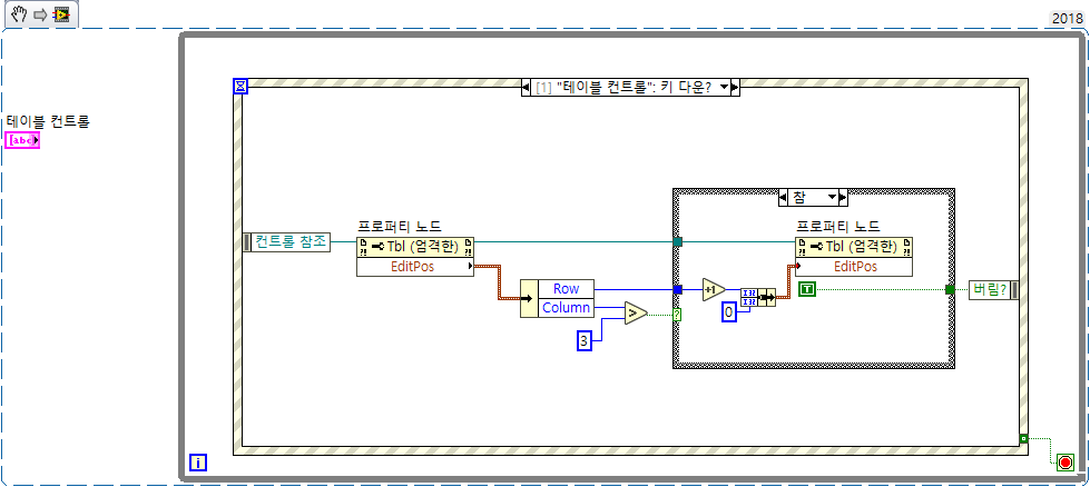

비슷하게 만들어 봤습니다.
랩뷰 버전별로 올립니다.
요약.
1. 이벤트 구조에서 키다운? 이벤트를 생성한다.
2. 옆으로 이동할거면 버림?  에 F 를 넣어서 이벤트를 수행시키고
3. 밑으로 이동할거면 버림? 에 T를 넣어서 탭키 누른거를 취소시킨후, 편집점을 수동으로 이동시킨다.
4. 여기에는 빠져있지만, 눌려진 키가 tab 키가 맞는지 확인하는 과정도 추가되어야 합니다.
