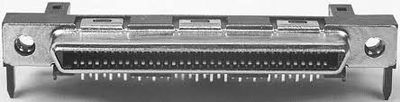

USB 및 PCIe 로 여러가지 H/W가 있습니다. Analog Out 의 유무, Scanrate 및 분해능등 여러가지의 제품이 존재합니다.
단지 요즘 제품들은 Mini-68pin을 사용하기에 제품과 Cable을 동시에 바꾸어 줘야 합니다.
제품 코너에 입출력 커넥터가
이런 식으로 아주 작은 것으로 나오는 것으로 선정하고  mini-68pin connector 에서 기존 큰 68pin connector로 된 Cable ass'y가 필요합니다.
