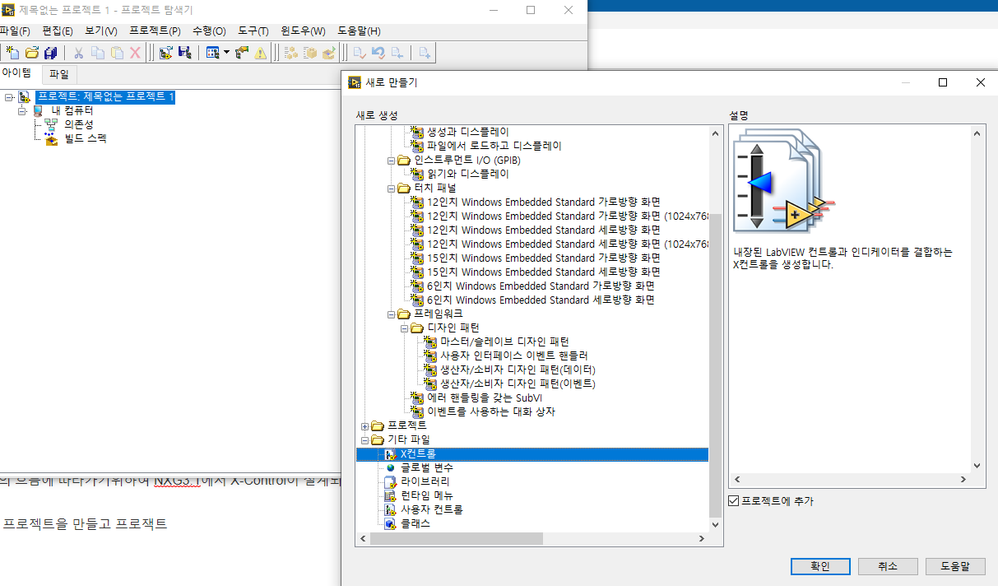

기존 2015랩뷰 버젼에서 X-Control을 사용하여 프로그램 설계에 적용해왔습니다
NXG가 출시되고 시대의 흐름에 따라가기위하여 NXG3.1에서 X-Control이 설계되는지 확인을 해보니깐
기존 랩뷰2015에는 새 프로젝트을 만들고 마우스 우클릭으로 "새로 만들기" 버튼을 선택하면
X컨트롤 추가 항목이 있는데  NXG는 없더라구요..
