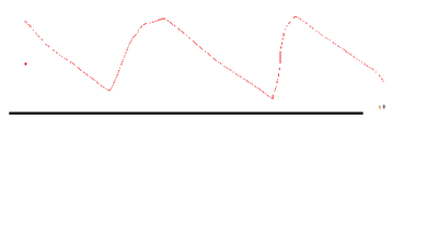

그런데, 경우에 따라서 데이터를 읽어오는 버스의 사용률이나 윈도우의 시분할에 따라서 루프의  지연시간이 아래 그림처럼 출렁이기도 합니다.
따라서, 0.6 이라 표기될 수도 있고, 1.3 이라고 표기될 수도 있고 그렇습니다.
(2) wait 의 1 이  1초 일때(1000ms)는  DAQmx 1000/1000 이 위의 그림처럼 출렁이고 있을 때,
아래 그림처럼 1초 이상에서 출렁일 수 있습니다.  이 때는  DAQmx 의 데이터가 조금씩 쌓이기 때문에 나중에 데이터가 지연됩니다.
