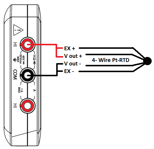

Usando un sensor tipo RTD y tu tarjeta NI myDAQ puedes monitorear temperatura. ¿Cómo lo haces? A continuación muestro la forma de conectarlo:
Este proceso consiste en interpretar la señal que viene de tu sensor RTD y convertirlo a temperatura utilizando la ecuación de conversión.
