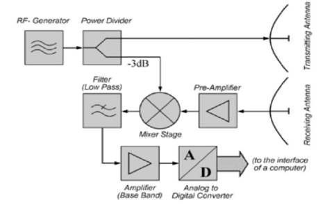

Я предполагаю, что вы хотите использовать следующую схему эксперимента с внешним смесителем (не на основе USRP 2901)
Так же предположу, что вы будете использовать ЛЧМ сигнал, что на выходе Base Band Amplifier даст нам следующий порядок частот – “Доплер” + разница частот, вызванная наклоном частотной характеристики сигнала и временем распространения сигнала. При этом вклад в это значение частоты «доплер» будет вносить не много, а по большей степени будет зависеть от «наклона» частотной характеристики ЛЧМ сигнала.
Вернемся к нашему оборудованию. Максимальная полоса составляет 56 МГц, допустим что мы сможем передать сигнал с такой полосой (так чтобы наш сигнал был без разрывов). С другой стороны нижняя частота устройства 70 МГц – соответственно нам нужен минимальный «доплер» более 14 МГц – данная частота соответствует очень большой скорости объекта.
Исходя из моих предположений для решения данной задачи NI USRP-2901 можно использовать только как генератор сигнала, для детектирования низкочастотного сигнала, содержащего информацию о скорости объекта, необходимо использовать либо осциллограф либо иное устройство с полосой оцифровки от 0 Гц до 10 МГц (думаю этого вполне достаточно)
Если Ваш опыт отличается от предположенного мной, пожалуйста, изобразите его схематично – я постараюсь, что то предложить на основе новых вводных.

Меня интересует как программно реализовать выделенное на вашей схеме.
Сам предполагаю такую блок схему, будет ли она соответствовать?
(3,462 Views)
Добрый день.
Предложенный вами способ не будет работать, особенно если у Вас сложный сигнал.
Можно попробовать следующую реализацию:
- использование синусоидального сигнала (тон на несущей), подаваемые данные на вход генерации, к примеру, I равное 1 и Q – 0 или аналогичное.
- схема устройства обеспечит детектирования сигнала Доплера – в канале генерации и приема у нас по смесителю, при использовании тонового сигнала на несущей, по сути мы будем использовать сигнал гетеродина на передачу. В устройстве сигналы гетеродина когерентны с точностью до внутренних часов – будем считать что гетеродины в канале приема и передачи равны по частоте и у нас будет только случайная фазовая разница между ними при каждом из запусков программы (ее можно попробовать откалибровать, но думаю это не имеет значения)
- при приеме в устройстве будет смешиваться сигнал с антенны (тон с Доплером) с сигналом гетеродина, соответственно на выходе мы будем иметь тон, соответствующий сдвигу – его можно в программе детектировать с помощью функции “detect tone”.
