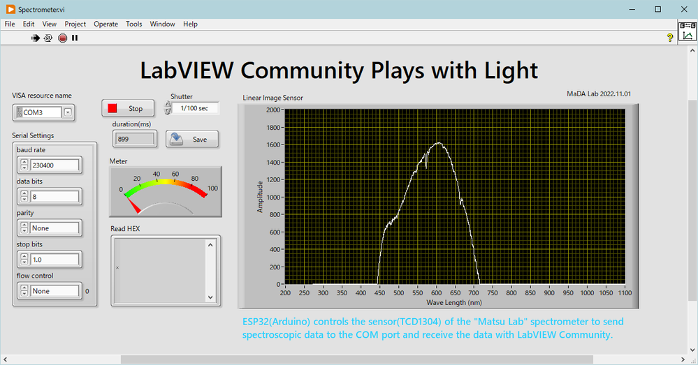

受信プログラムのフロントパネルです。
シャッター速度を選択できるようにしました。230400bpsでバイナリデータを使って1秒弱ぐらいの更新時間です。
ブロックダイヤグラムは特に新味はありません。過去の記事を参照していただければ好きなように改造できるのではないかと思います。

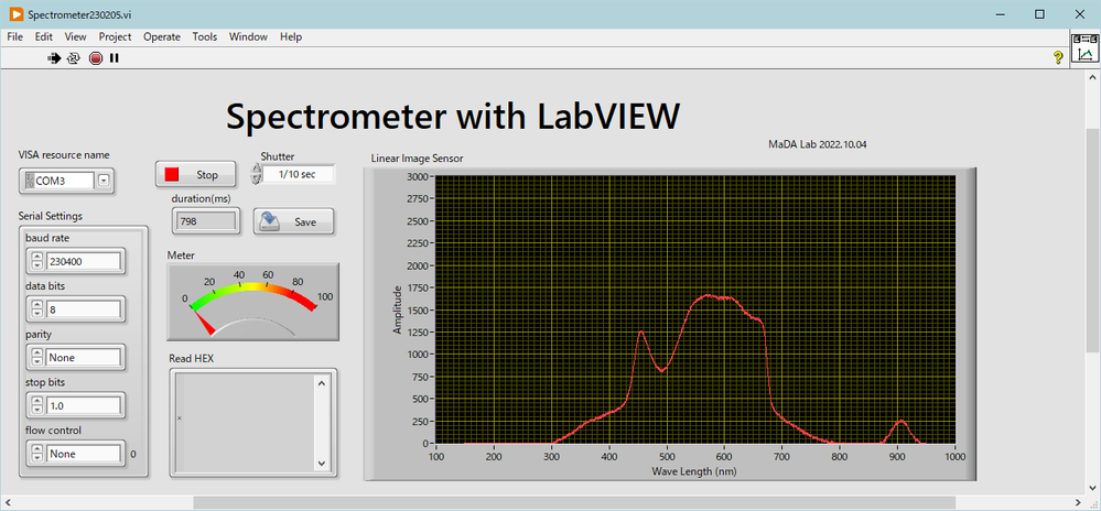

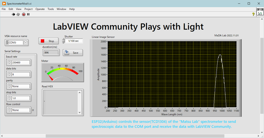

修正の情報です。
データを保存するときにX軸の波長が整数になっていました。"%d"を"%.3f"に変更してください。
赤外LEDを点灯した例です。
保存してLibreOfficeのCalcで開いてみると以下のように表示されます。
LabVIEWを使ってデータを表示するときは次のようなプログラムを書きます。
