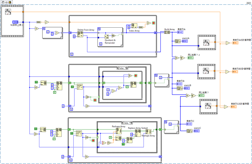

Reshape Arrayを使って内側のWhileループを不要にしてみました。
Nが大きくなるとめちゃ遅い。

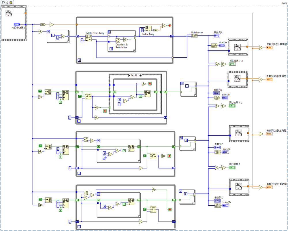

内側のWhileループをForループに変更、ケースストラクチャ削除するとほんの少しスピードアップしました。ダイアグラムもスッキリしました。

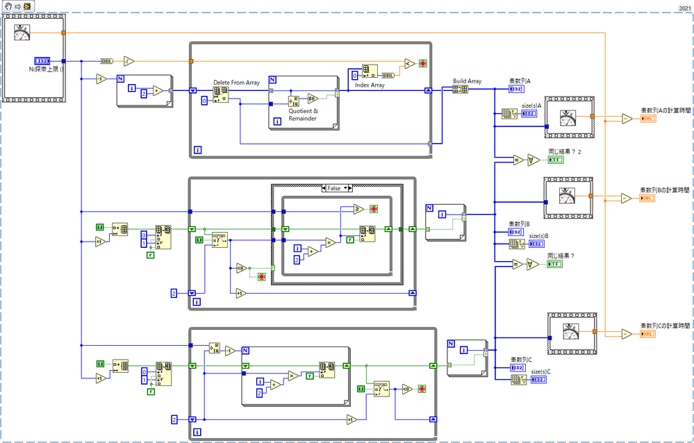

Forループの回数が(置き換えのインデックスが無駄に回る)気になったのでちょっといじってみました。ウチのPCではNが少ないときにBが意外と速かったです。

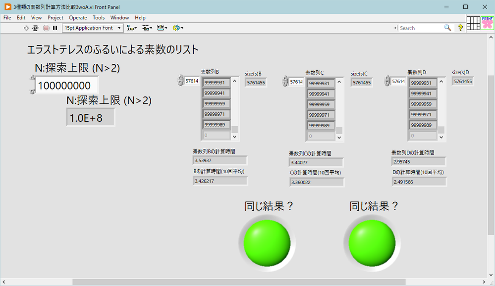

わたしまさん、
ありがとうございます。
私のPCで動く上限のNを入れて10回平均で比較してみました。
(Aは遅すぎるので削除しました)
まだ読み解けていないですが、深遠なロジックみたいですね。
0 件の賞賛
メッセージ5/7
2,717件の閲覧回数
ダイアグラムが理解できたような気がします。
素数をPとすると
「P*2からP*(P-1)まではすでに他の素数の倍数としてチェックされているので、P*P以上のPの倍数をチェックすればいい」
ということですね。
すばらしい。
もうひとつ気が付きました。私がプログラムAからBに変更するときにNの平方根を超えたら終了というのを忘れてしまっていたのですね。
困ったものですね。
ありがとうございました。
0 件の賞賛
メッセージ6/7
2,706件の閲覧回数
はい。最初に気が付いたのはそれです。それでForループの回数を(P-1)回減らせました。
Nの平方根を超えたら終了
最初はNの平方根と比較したのですが、逆に遅くなったりしました。
あてずっぽうでForループ回数が0以下で判定したら、ちょうど(N mod P)-(P-1)が「PがNの平方根を越えたら0以下になる」条件に合っていました。
