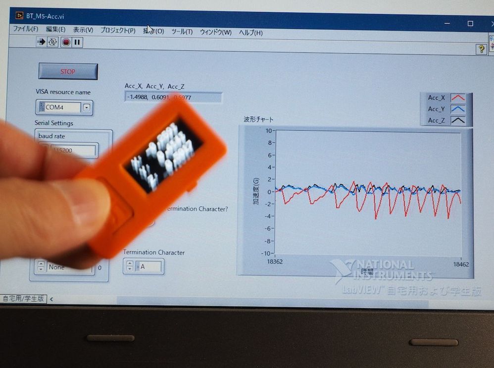

Bluetoothでデータを受け取っているPCの前でM5StickCを振りながら撮影しました。デーブルがあるとデータが取りにくい状況では役に立つのではないでしょうか。

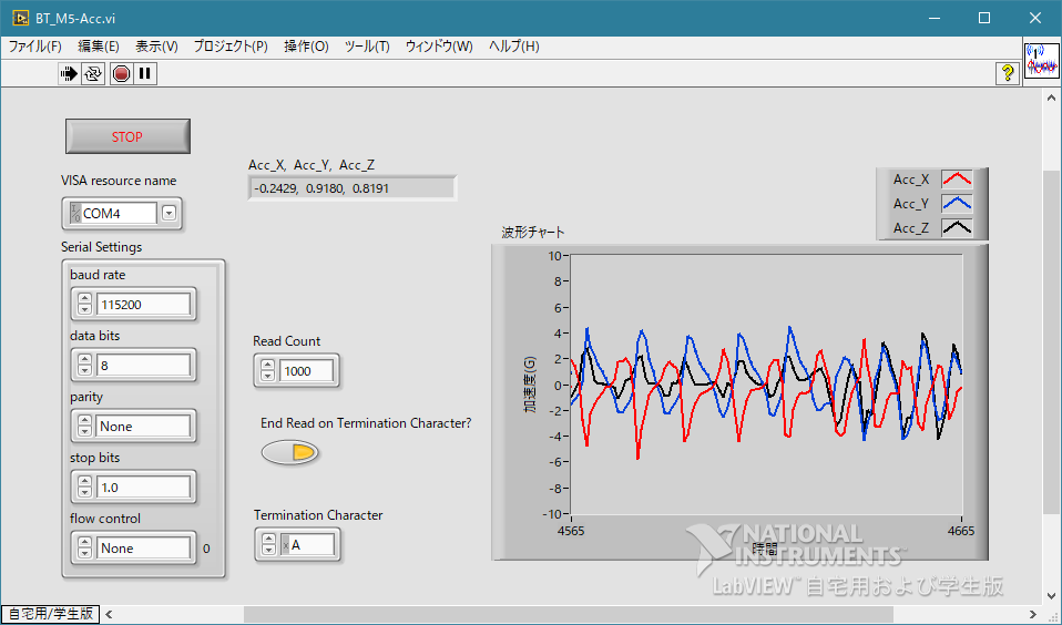

VI「BT_M5-Acc.vi」はLabVIEW2014ですので、機会があれば活用ください。
Windows側では「Windowsの設定 > Bluetoothとその他のデバイス」でM5StickCとペアリングする必要があります。Arduinoプログラムの中で"ESP32"という名前で通信していますので、ESP32とペアリングすることになります。
ペアリングに成功するとBluetoothリンク経由のCOMポートがあらわれます。
通信設定はプロパティでできるようです。VIでボーレートが合っていなくとも
通信できていたので不思議ですが、このあと少し調べないといけません。

運動不足対策用に購入した室内バイクにM5StickCを取り付けて
ケイデンスモニタ(クランクの回転数計)を作るプロジェクトを始めました。
おおはしさんのVIを基にしてデータ保存機能を追加て実測データを取り、
測定データを見ながらケイデンス算出アルゴリズムを設計します。
収録用VI(BT_M5_Acc&Log.vi)                                          収録データファイル表示用VI(AccLogReader.vi)
実際に測定を行ってデータを見ると、最初に考えていた単純な処理ではうまくいかないことが分かってきました。
現在アルゴリズム再検討中です。
実測データの収集や可視化が簡単にできるのがLabVIEWのいいところですね。
そして工作無しでこんなデータが取り出せるM5StickCはすごいです。これが2000円程度で買えるとは!
