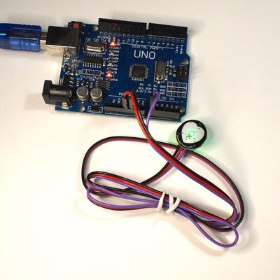

ArduinoをUSBポートから外します。MAX30102をArduino UNOに接続します(表7-1)。表7-1.pngピン名はMAX30102の裏側に印刷されていますのでひっくり返して見ている間に右左を間違えがちです。図7-4を見ながら注意して配線してください。図7-4_arduinoMax30102.png
ArduinoをUSBポートに取り付けて、ツールメニューからシリアルプロッタを選びます。センサーに指を当てると大きなDC成分の上に心拍パルスを見ることができます。パルスを見ることができたら一安心です。

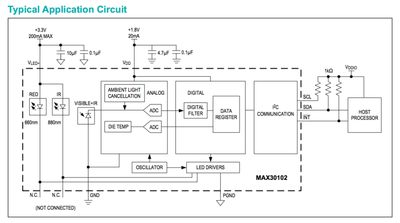

“Typical Application Circuit” (図7-5)という回路の模式図をdatasheetから転記しました。これを見ると外部のプロセッサーとはI2C通信を介してデータレジスターと読み書きすることがわかります。図7-5_m30102SysDiagram.png左端には赤色LEDと赤外LEDがあり、光センサーが1個だけあります。光センサーのアナログ電圧をデジタルデータに変換するADCがあります。
これで少しだけMAX30102のことがわかりました。LINXにはI2C通信の関数がありますから理詰めでこのデータシートに従って読み書きすれば動脈血酸素飽和度(SpO2)と心拍データを得ることができます。あるいはデータシートを読み解くときのヒントとしてArduinoのライブラリをたどって理解を深めるという方法もあります。ライブラリは”ドキュメント”>”Arduino”>”libraries”>”SparkFun MAX3010x Pulse and Proximity Sensor Library”の中にあります。もしも見つからない時には“MAX30105”で検索すると良いでしょう。

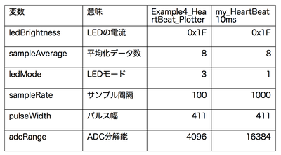

”Example4_HeartBeat_Plotter.ino”はすでに動作していますから、プログラムのサンプリング速度の設定を少し変えて、意図通り変化するかどうか見てみたり、他のサンプルプログラムで動作させてみたりしながらMAX30102に親しんで行くことができます。データシートの設定表(表7-2)に従い、ADC分解能が高くサンプリング速度も高い設定を選び、”my_HeartBeat10ms.ino”のセッティングとしました(表7-3)。コードの不要部分を削除し、micros()というマイクロ秒で経過時間を返す関数を使って10msec間隔で動作するようにしました。表7-2.png表7-3.png

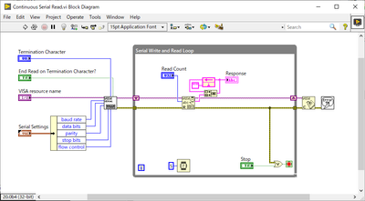

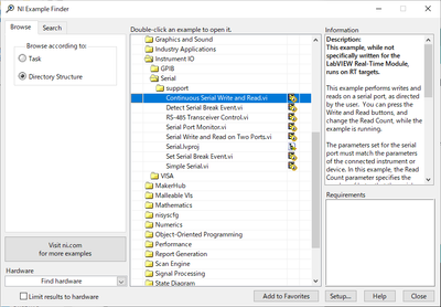

LabVIEWには多くのサンプルプログラムがありますが、その中にArduino IDEのシリアルモニタのような機能を持ったものがあります。NI エグザンプルファインダでDirectory Structureを選択してください。目的のVIは、”Instrument IO” >” Serial”にある”Continuous Serial Write and Read.vi”です(図7-6)。図7-6_ExampleFinder.pngダブルクリックで開いて、プログラムを作成するフォルダ保存してください。Arduinoが使用しているポート番号とボーレート"115200"に変更して実行ボタンを押します。Readボタンを押すとシリアルモニタのように文字列が表示されるはずです(図7-7)。図7-7_Continuousパネル.pngこのサンプルVIは機能が多いのでブロックダイアグラムは複雑そうに見えます(図7-8)。図7-8_Continuousダイアグラム.png今回使わない機能を削除して”Continuous Serial Read.vi”として保存します(図7-9)。図7-9_ContSirRead.pngこの数字の文字列を数値に変換すれば加減乗除やグラフに表示することができます。

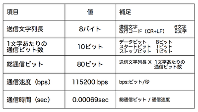

Arduinoから10msecごとに最大6桁の数値と2文字分の改行コード(CRとLF)が送られてきますので、シリアル通信に必要な時間を表7-4で見積もってみるとおよそ0.7msecでした。表7-4.pngシリアル通信でよく使われる9600bpsという通信速度の場合を計算してみてください。その場合は少ししか余裕がなくなってしまいます。データを受け取りながらデータ処理やデータ保存していると、場合によっては時々データを受け取りそこなうこともでてきます。そのような状況の時には生産者消費者デザインパターンを使います。データを受け取る仕事とデータ処理する仕事を分けることで、お互い独立して仕事ができるような仕組みです。
