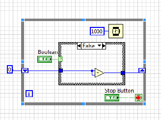

COMO RESETEO UN CONTADOR?
POR FAVOR ME PUEDEN AYUDAR, YA QUE ESTOY INTENTANDO HACER UN CONTADOR, PERO CADA VEZ QUE LO PONGO A CORRER, NO VUELVE A CERO, SINO QUE MANTIENE EL ULTIMO VALOR Y A PARTIR DE ESTE VA ACUMULANDO Y NECESITO QUE EN CADA ARRANQUE INICIE DE CERO. AQUI LES ENVIO EL MODELO QUE ESTOY EMPLEANDO.

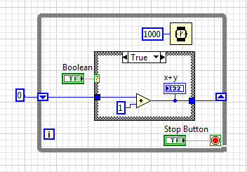

Tengo una solucion rapida no se esactamente para que lo utilices pero vi tu imagen y de ahi
saque mas o menos la manera de hacer un reset de el contador pruebalo y lo adaptas a lo
que necesitas.
quizas no es esacto a lo que requieres pero te dejara una idea no ideal pero algo que puedes aplicar o hacer algo similar podrias usar variables locales o algo por el estilo. No le dedique mucho tiempo pero espero te sirva.

MUCHAS GRACIAS POR TU AYUDA HECTOR, VA BIEN PARA LO QUE ESTOY NECESITANDO.
