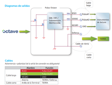

Buenas tardes, estoy en un proyecto de facultad en el cual debo utilizar un medidor de caudal para sacar el flujo de una linea. El sensor que la universidad adquirió es Octave Polymer Ultrasonic Bulk Water meter y trajo consigo un modulo de salida de doble pulso (Open Drain dual output) Adjunto a continuación el esquema de conexión.
Como dispositivo tengo un MyDAQ y, por tratarse de pulsos, conecté el rojo y el verde a los puertos digitales 0 y 1 de mi MyDAQ.
