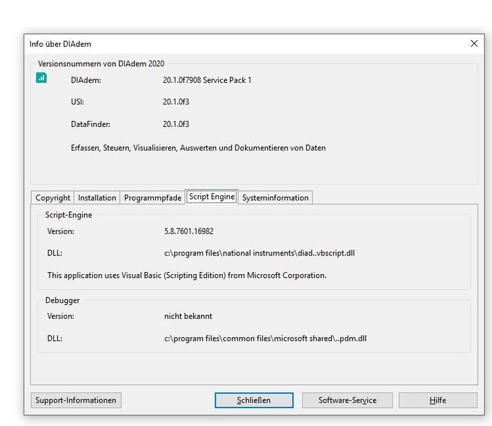

Laut Info scheint aber die richtige VBS-DLL angezogen zu werden:

Hallo Manuel,
Ich würde zunächst einmal testen ob VBS Scripte generell nicht funktionieren. Beispielsweise mit
Call MsgBox(„Test“)
Wenn das funktioniert, könnte es sich um die Fehlermeldung eines Folgefehlers handeln, der eigentliche Fehler also ein anderer sein.
Dann könnte man eine solch CSV Datei manuell im NAVIGATOR über „Öffnen mit…“ laden.
Je nachdem wie die Ergebnisse sind, kann man dann die nächsten Testschritte planen.

Microsoft VBS is only a DLL in the DIAdem program folder and shipped with DIAdem. There is nothing to reinstall.
From my point of view it would be helpful to better understand what the reason for the problem is.
