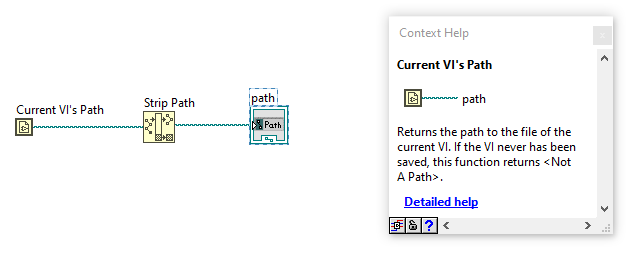

Una solución es que tanto el fichero VI como el de sonido se coloquen en el mismo directorio.
Con la función Current VI's Path vas a poder conocer el directorio donde se encuentran estos ficheros.
Te adjunto figura para mayor aclaración:
