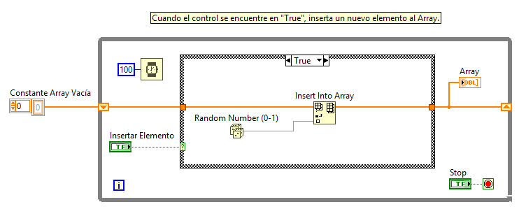

El problema radica en que no puedes reemplazar un elemento que no existe, por eso es que necesitas tener elementos de inicio en tu arreglo.
Creo que te estas complicando demaciado las cosas usando la función "Replace", pudiendo utilizar "Insert Into Array". De esta forma, aunque tu arreglo se encuentre vacío podrás insertar sin problema la cantidad de elementos que gustes. La cuestión es que para poder usarlo con un ciclo For, tendrás que determinar la cantidad exacta de elementos que quieras insertar. Si quieres hacerlo para una cantidad indefinida, te recomiendo utilizar un ciclo While y una condición que te permita definir el momento en que desees insertar cada elemento.
Te comparto una imagen de un ejemplo que realicé para ti. De igual forma te lo dejo como archivo adjunto.

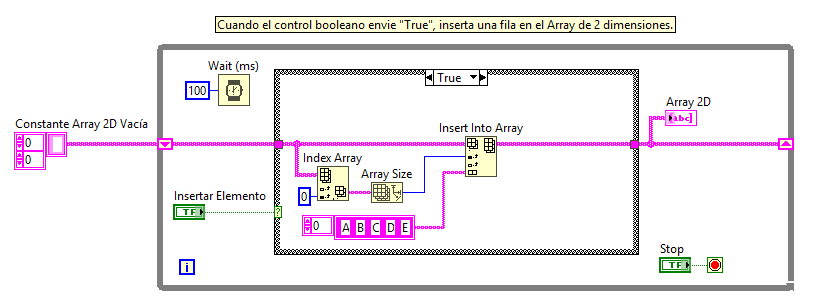

Basado en el último mensaje que diste, tengo la sensación de que estás trabajando con arreglos de más de una dimensión. Hace falta más información, incluso imágenes si deseas que podamos comprender tu problemática y llegar juntos a una solución.
Te comparto el mismo VI, modificado para insertar filas a un arreglo de strings de 2 dimensiones. De igual forma lo adjunto para su uso.
