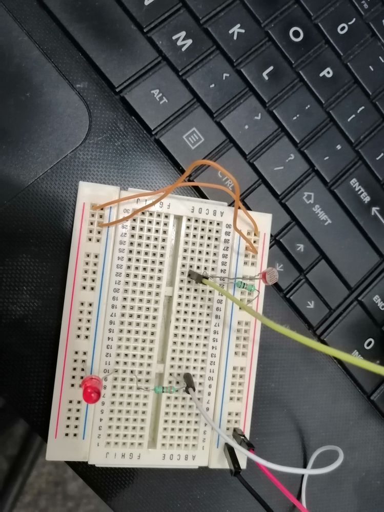

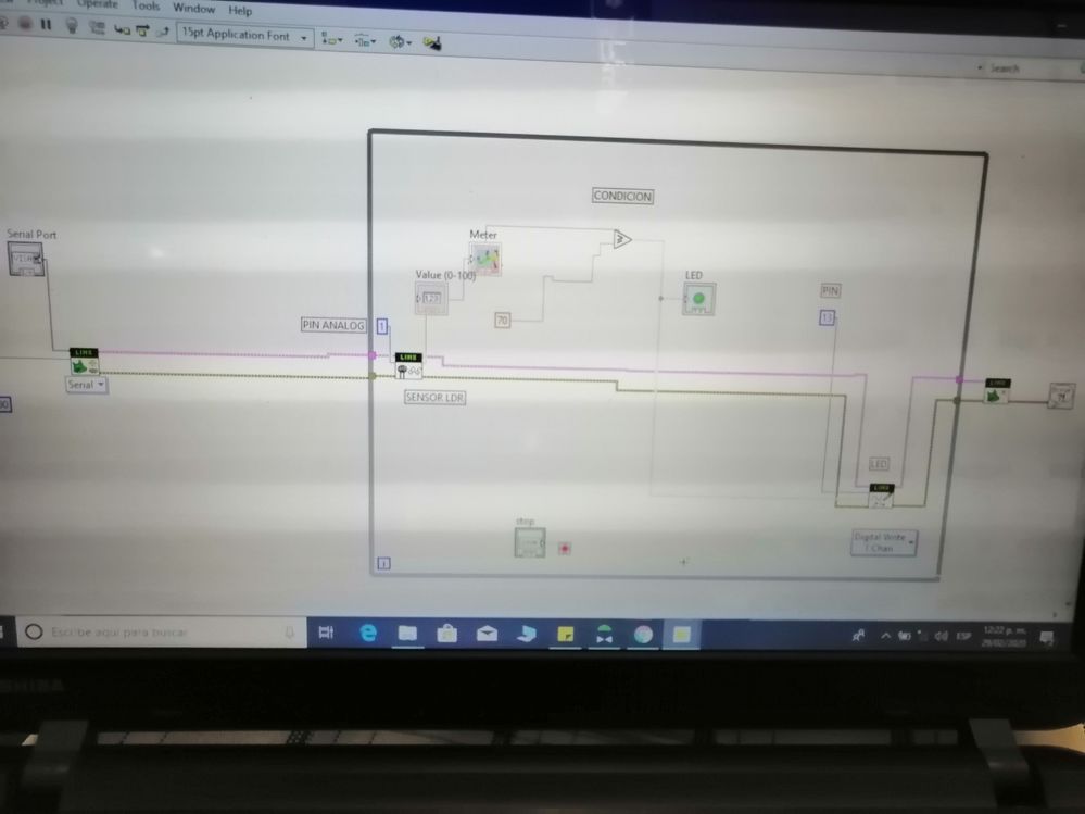

Que tal, estoy haciendo una pequeña prueba donde dependiendo el dia o noche , se encienda un led en automatico con el sensor LDR siempre y cuando la condición se cumpla
anexo diagramas de bloqueIMG_20200229_122105[1].jpgIMG_20200229_122118[1].jpg

Al momento de correr el programa , todo ok pero el led fisico no se prende

Puedes revisar lo siguiente:
si es el pin 13 el que tienes conectado,
si llega voltaje a ese Pin con el multímetro.
Haz un programa de prueba en LabVIEW.
Donde tengas un control(botón) para encender y apagar el LED. Y verifica que suceda. Si no sucede tienes el pin incorrecto o que no tengas conectada algun común o negativo.
