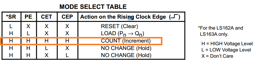

estuve haciendo algunas pruebas con tu circuito y revisando el datasheet, y en el documento aparece la Tabla de Verdad (muy importante en circuito digitales) aparece que para hacer una cuenta ascendente, debemos tener la siguiente configuración:
es decir, los pines 7, 10 y 9 deben estar a nivel lógico ALTO, y como podrás ver en el diseño, los mandé a +Vcc. No considero el pin 1 (CLR) ya que este viene de las compuertas digitales para hacer el reset.
