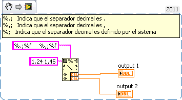

Declara explicitamente cual es el punto decimal al convertir las cadenas de texto a números.
En el ejemplo muestro como leer dos números uno con separador decimal coma y el otro con separador decimal punto.
Si pones el código de tu aplicación podría darte una respuesta más ajustada.

Muchas gracias jalfonso. sí sirvió!!! ya me funciona bien. por último una pregunta mas:
