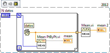

Gracias por la respuesta ya lo pude hacer pero me toco guardarlo en excel y los introduje en un vector pero ahora quiero sacarle la media a lo que esta en el vector pero no se como hacerlo adjunto programa
0 kudos
Mensaje 5 de 6
6.749 Vistas
Debe utilizar "Mean VI" o "Mean PtByPt.vi", el primero necesita un array de datos de entrada para calculas la media, el segundo realiza el calculo del promedio punto a punto, dependiendo de un  numero de datos cableado al Terminal , "sample lenght", ejemplo que muestra el mismo resultado con las dos opciones ---->
