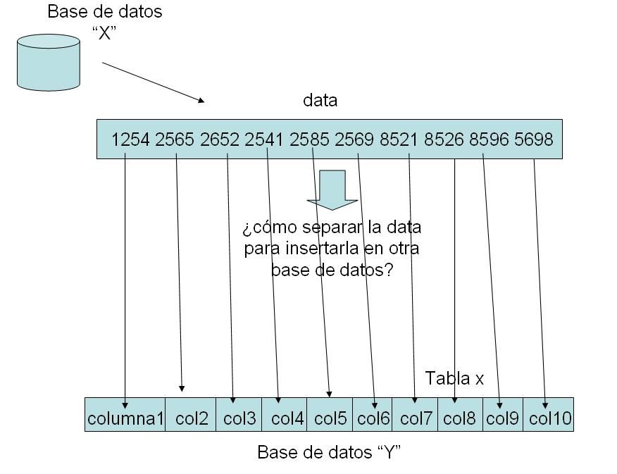

 Saludos, quisiera saber como puedo separar una data, para pasar cada dato que tiene la misma, a cada una de las columnas de una base de datos. Es decir, tomo la data de una base de datos "X" para luego separarla y copiar cada valor en las columnas de una base de datos "Y".Tal como se muestra en la figura. Gracias espero su valiosa respuesta.
