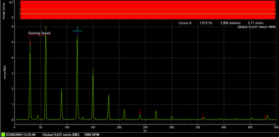

Con este lector lo que se desea al analizar la vibracion de una maquina es poder seleccionar uno de los picos que se encuentren y que podamos ver los armonicos respectivos del pico como en la siguiente imagen.
Ascent1
En todo caso no importa donde se ponga el cursor o plot me da los armonicos del mismo pero algo muy importante la señal que tenemos esta en ordenes los cual es una opcion con la que se cuenta con el toolkit de vibraciones se trata del order spectrum, como tal lo que pasa al seleccionar uno de los picos me dan los armonicos del orden que yo seleccione.

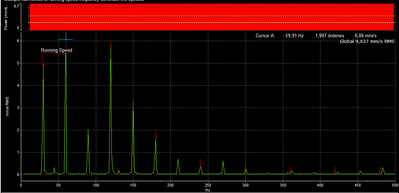

Y aqui otro ejemplo
Ascent3
