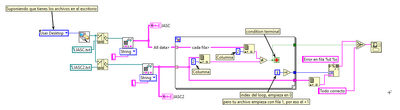

Puedes usar Read Delimited Spreadsheet, especificas la coma "," como delimiter y obtendrás las tablas de información.
Usa un Loop (For, por ejemplo) para comparar fila por fila y cuando la comparación sea falsa, desplegar un mensaje.

Muchas gracias Aldhair, estoy comparando alrededor de 500 datos, no hay una forma de evaluar todos los datos y desplegar los errores al final de la prueba?

Solo indexa los valores en los cuales los valores difieran
