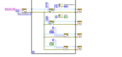

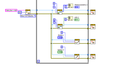

Hola ¿cómo están?
Necesito realizar un proyecto con 1 entrada digital, 1 entrada analógica, 1 salida digital y 1salida analógica.
Pero para realizarlo debo usar el protocolo Modbus TCP/IP ETHERNET entre el LabVIEW y una tarjeta de  Arduino con Shield Ethernet.
Probé la librería de LabVIEW de Modbus Master. Y una librería de Arduino que encontré en un foro. Pero no logra enlazar correctamente con el LabVIEW. Solo me funcionó entre el Arduino y Un programa Modbus poll. Pero con el LabVIEW no enlaza.
Si alguien realizó un proyecto similar me gustaría saber cómo realizaron la programación en LabVIEW y en Arduino.

share your labview code so that we can know where you went wrong.
Make sure you have select port number 502 and whether it is ascii or rtu..
