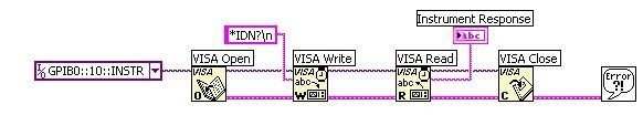

Hola buenas tardes quisiera saber si alguien pudiera ayudarme, actualmente me quiero inmiscuir en este mundo de Labview, por lo que quisiera empezar conectando una tarjeta LaunchPad MSP-430F5529LP de texas instruments que basicamente es como un arduino, ya se que existen metodos mas faciles para conectar pero quiero aprender a realizarlo manual o sea comunicacion serial, pero no consigo configurar mi tarjeta para que la reconozca Labview.

Si esta tarjeta se comunica a través de serial, entonces puedes lograr comunicarte con ella utilizando el API de VISA. Necesitarías conocer la configuración de la tarjeta (Baudios/s, paridad, caracteres de terminación) y los comandos que se le pueden enviar, sin embargo, la programación en LabVIEW en su forma más básica sería algo parecido a este diagrama:
