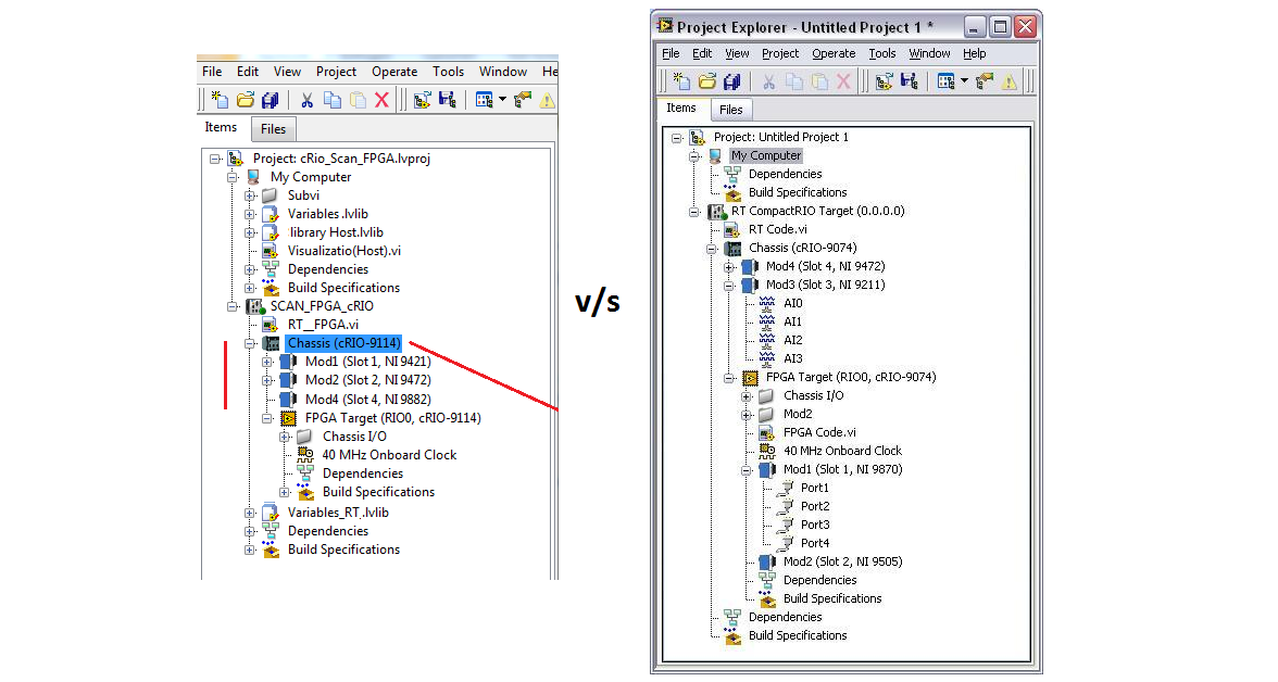

me alegro que ya hayas encontrado la raiz del problema. De todas formas, he estado investigando un poco sobre el modo hibrido, y al revisar un ejemplo lo comparé con tu proyecto, y observé algunas diferencias que muestro en la siguiente imagen. ¿Podrías hacer unas pruebas creando un nuevo proyecto?

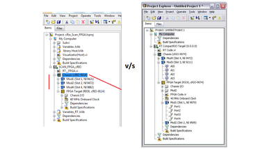

perdón, la imagen quedó muy pequeña. Adjunto original.

La diferencia entre mi proyecto y el que has creado, es que yo tengo librerias de variables compartidas creadas (ya que anteriormente trabajaba en Scan Interface, como: "variables, library host....lvlib") para compartir datos entre "RT Crio" y " My Computer" donde tengo mi programa Host.v (visualizador) en mi PC.
En cuanto a los modulos, si los incluyes dentro de la folder de la tarjeta FPGA, son para trabajar en "FPGA interface" modo, y los que incluyes encima (dentro del chasis) trabajan en "Scan mode", una vez que compilas y cargas la tarjeta. Esto lo configuras tú, según tus necesidades.
En mi caso los tenía todos en Scan Mode, porque pensaba que en modo hibrido no habría problema con las shared variables, pero parece ser que si 😞
Lo que me comentas del "Disconnect From TypeDef" como estoy trabajando el labview 2012 no me aplica, pero la verdad que nose muy bien como hacer para compartir las variables desde el PC a mi programa cRio, a través del FPGA interface.
He mirado en ejemplos, pero no he visto que incluyan desde host en PC, sino todos para compartir variables directamente dentro de la tarjeta FPGA.
