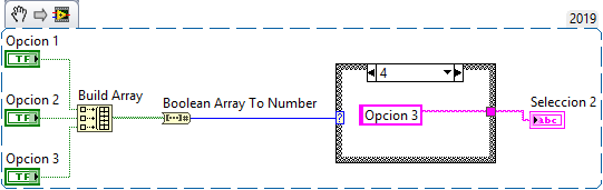

Una alternativa mas robusta es usando un case structure. Puedes convertir tus entradas booleanas a un numero entero y utilizarlo de manera mas eficiente: Booleans for selection.png
Nota: uso strings para este ejemplo, aunque en tu caso deberias conectar el Enum Typedef que tienes en tu maquina de estados.
Como en culquier lenguage de programacion: hay varias alternativas para este proceso y debes usar la que mas haga sentido para tu aplicacion.
