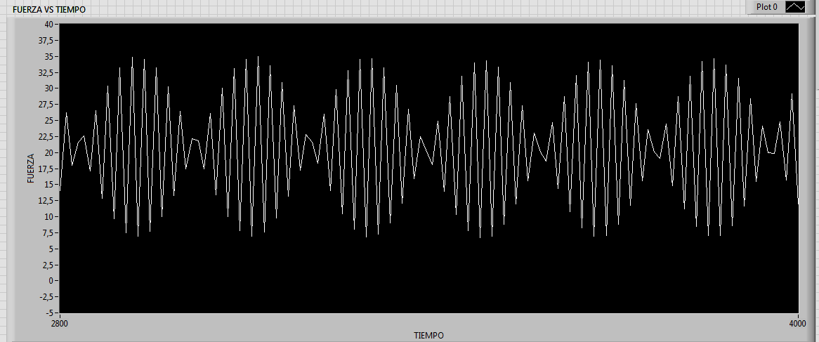

Funciono perfecto utilizando una estructura de casos, True-False donde a un seleccionado numero de cumplimiento de la condicion inicia la ejecucion del programa.
Por otro lado estoy intentando comunicar un Arduino nano via Serial (VISA) con labview para graficar la posicion del Disco y la Fuerza medida por una Celda de carga, utilizando un modulo HX711 y obtengo que el numero de datos enviados via Serial no corresponde con exactitud al comportamiento de la fuerza en el elemento aplicado.
La grafica la adjunto como imagen, se presenta que la fuerza deberia de ser Sinusoidal en el tiempo.
como podria aumentar el numero de datos obtenidos, o almacenarlos de una forma que la grafica sea mas acercado a lo real

Que tal aioria20
Recomiendo que busques información en éste link, básicamente necesitamos subir en numero de Samples con la frecuencía.
Saludos.
