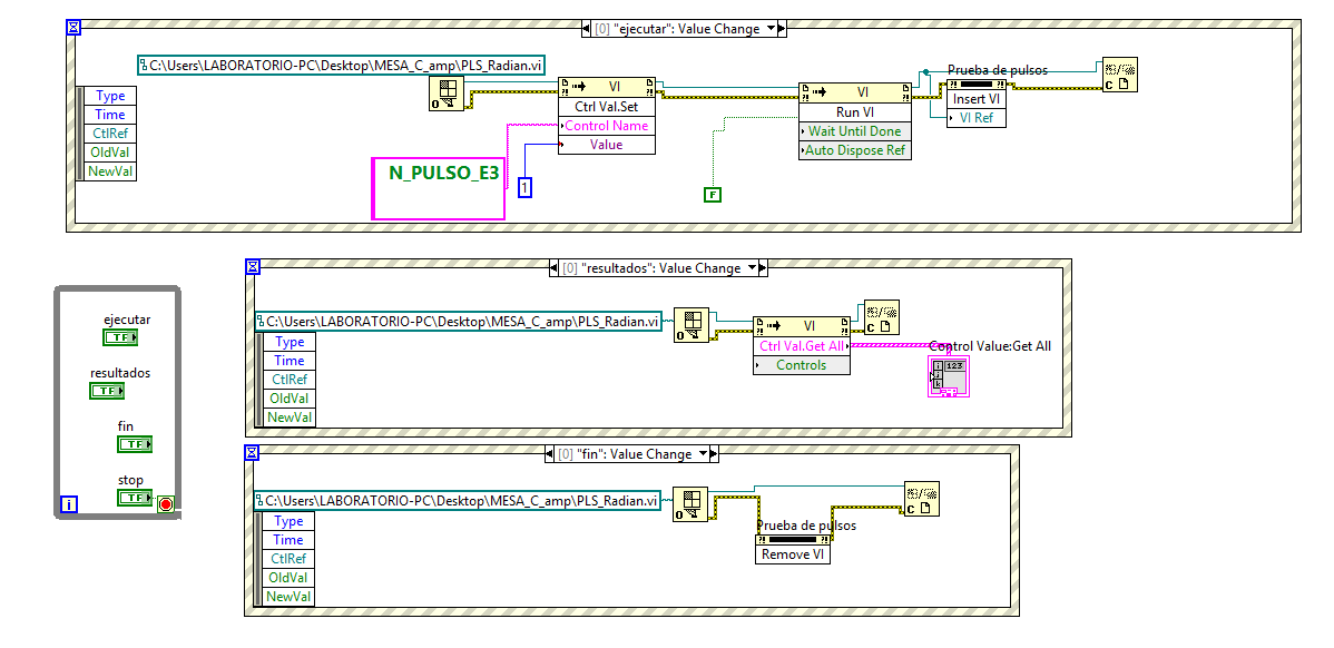

como controlar ejecución de vi en un subpanel en labview
quisiera saber si es posible controlar la ejecucion de un vi en un subpanel,  hasta ahora solo puedo ejecutarlo una vez
me gustaria controlar cuado ejecutarlo y cuando cerrarlo.

Por lo que veo la estructura de eventos solo se ejecuta una sola vez ya que no se tiene dentro de un While Loop es por eso que solo se ejecuta una sola vez, ahora bien se adjunta un Link donde se encuentra como usar subpanel para mostrar diferentes subVi, se recomiendo poner los botones booleanos dentro de cada evento como buena práctica.
Link:https://decibel.ni.com/content/docs/DOC-18164
Aquí un Knowledge Base de lo que basicamente se tiene como codigo actualmente:
Link: http://zone.ni.com/reference/en-XX/help/371361F-01/lvhowto/loading_panel_in_subpanel/
Saludos Cordiales

Con respecto a poner todo dentro de un while , no es posible ya que la accion de llamar al vi solo de debe realizar 1 vez y al ponerlo dentro de un while marca error.
el proosito del programa era que al presionar un boton se abra y ejecute un vi,  y al cambiar su estado o con otro boton se detenga la ejecucion del mismo VI

Adjunto un ejemplo funcional para usar subpanel y basicamente ataca lo que es tu aplicación
Saludos y gracias
