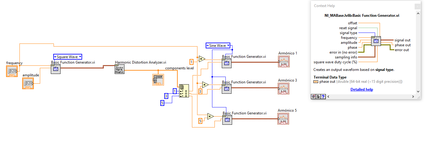

Hola:
Observa que haciendo un desarrollo en series de Fourier, y sumando las diferentes ondas se va obteniendo una onda cuadrada. Por ejemplo, en la siguiente figura, sumando la onda de 50Hz con la de 150H la onda resultante (Onda llamada deformada) se va paraciendo a una onda cuadrada. Si sumamos más armónicos (ondas múltiplo de la frecuencia fundamental) se llega a una onda cuadrada.
Con LabVIEW tienes la función Harmonic Distortion Analyzer que te calcula los niveles del desarrollo armónico de cualquier onda.
Por lo tanto puedes generar una onda cuadrada, determinar su espectro armónico con esta función y coger los tres niveles que constituirán la amplitud de las ondas de frecuencias 1fo, 3fo y 5fo. Sumadas observarás que la onda es más o menos cuadrada.
Saludos y suerte..

Hola Lucas1973:
Te adjunto figura con un ejemplo en el que se genera una onda cuadrada.
A continuación se hace un desarrollo armónico que te va a proporcionar la amplitud de las tres componentes principales: La fundamental (1), el tercer armónico (3) y el quinto armónico (5).
Posterormente se generan esas tres ondas senoidadles con la amplitud y la frecuencia (que viene multiplicada por 1 en la fundamental, por 3 en el tercer armónico y por 5 en el quinto armónico.
Si sumas esas tres ondas senoidales, te dará más o menos, una onda cuadrada.
Saludos y suerte.
