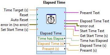

Opino que podrías utilizar el Elapsed Time Express VI para esto:
Elapsed Time
Como podrás notar en la imágen de la ayuda contextual, tiene una salida binaria llamada Time has Elapse que se activa cada vez que transcurre el tiempo especificado en Time Target (s), en tu caso puedes configurarlo para que espere los 11 minutos (660 segundos) y conectar la salida boleana a un Case Structure para que se ejecutar un subVI, puedes configurar el caso para que tu subVI se ejecute durante 1 minuto. A la vez el Elapsed Time Express VI seguirá contando el tiempo, por lo se volvería un proceso cíclico.
