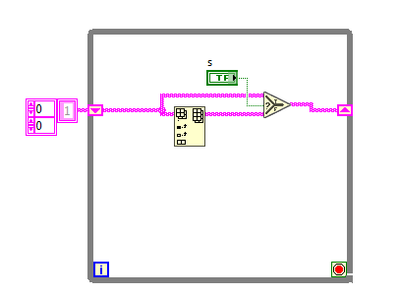

Una manera sencilla que creo que funcionaria seria colocar un Select, antes de leer el array desde el shift register. De esta manera dejas pasar el array desde el shift register y no agregas nada al array.
Y el reset seria simplemente otro select en la entrada del Insert into Array, si el booleano es True, entonces dejas pasar una constante de array vacia.
Es una manera de hacerlo. Espero te sea de utilidad.
Saludos

Gracias por responder, seguí su consejo y en efecto un select sirve para hacer la función de reset, pero no pude conseguir "pausar" la visualización de datos con otro pulsador.
¿Alguna sugerencia de como poder utilizar un booleano para pausar/congelar los datos mostrados sin la necesidad de parar el programa?

A esto me referia con la pausa.
Para una correcta adquisicion de datos se utiliza normalmente "Productor Consumidor" con queues pero creo que eso ya es un poco mas avanzado pero puedes investigar por tu cuenta.
