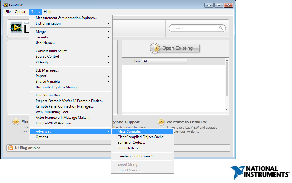

Buenos días
Después de encontrar problemas en las compilaciones fui a intentar solucionarlo con la opción Mass Compile que he utilizado otras veces pero ha desaparecido del menú. En mi antiguo portátil que también tenía instalado el programa (y había realizado Mass compile en varias ocasiones) tampoco aparece. Hay un tercer ordenador con el programa instalado y en este sí que está la opción.
Las versiones son iguales en los tres ordenadores 13.0f2 (32-bit). ¿Alguna idea de porqué no aparece en estos dos ordenadores y cómo solucionarlo? No encuentro referencias en internet al problemas.

Me confirmas que sea ésta opción la que no te aparece en tu menú?Mass Compile.PNG
Según he leído, la opción de Mass Compiling VIs viene desde la versión base de LabVIEW, por lo que no deberías de tener problemas en visualizarla en ningún ordenador. De cualquier manera, en ocasiones los archivos del programa se corrompen o no se intalan correctamente, lo que resulta en problemáticas como la que nos mencionas. ¿Podrías volver a instalar/reparar el software y comentarnos tus resultados?
