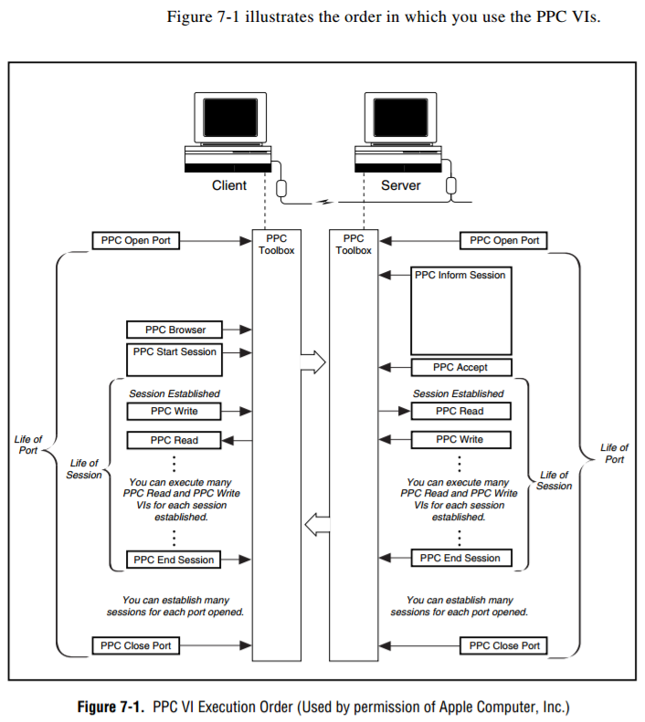

Encuentro la siguiente información referente al PPC Toolbox que mencionas:
Program to Program Communication (PPC) is a Macintosh protocol for transferring blocks of data between applications. You can use it to create VIs that act as clients or servers. Although supported by all Macintoshes running System 7.x, it is not commonly used by most Macintosh applications. Instead, most Macintosh applications use AppleEvents, a high-level protocol for sending commands between applications, to communicate.
Referencia: http://www.ni.com/pdf/manuals/320587c.pdf
Me parece que se trata de un protocolo algo antigüo que ha sido reemplazado por TCP. ¿Nos puedes compartir la versión de LabVIEW que estás utilizando, así como el sistema operativo en el que trabajas?
