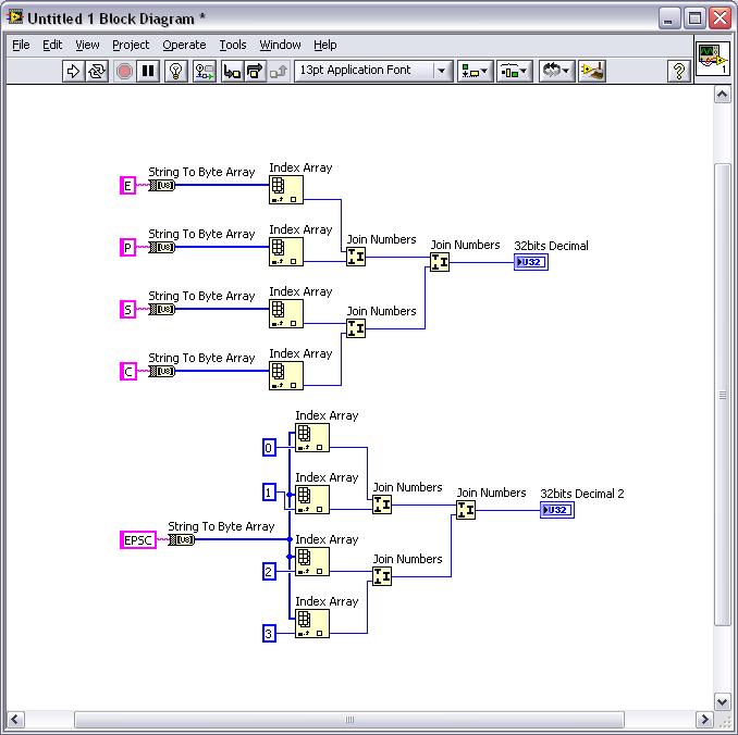

Hola,
Te adjunto una imagen de como convertir 4 bytes en formato ascii a un número decimal de 32 bits.
Saludos.
