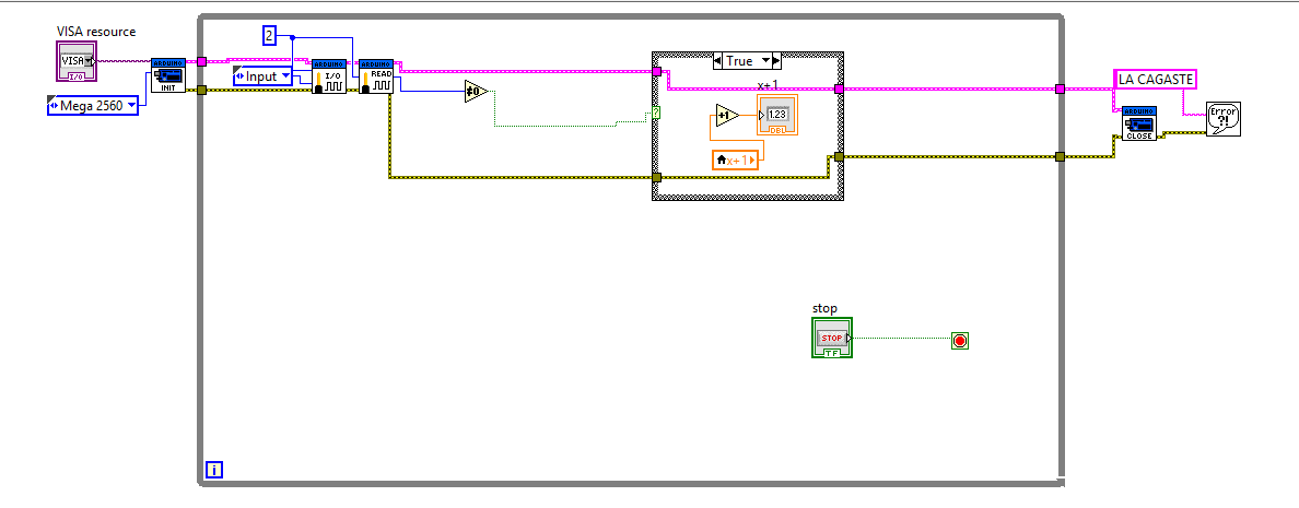

estoy realizando un control de produccion, ya teniendo un programa defino me obligado a re-estructurarlo solo que tengo un pequeño problema al estar haciendo el siguiente ejemplo me tomo con el problema siguiente:
paraforum2.pngal meter señal se cumple el caso verdadero y lo siguiente que hara es incrementar el valor de mi indicar, pero si mantengo presionado mi push button el incremento sera sin parar yo lo que nececito es que sea un incremento de uno en uno aunque deje presionado mi push button que solamente sume uno

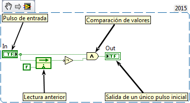

Esperando que te encuentres bien, me parece que puedes resolver tu complicación con el uso de lógica booleana insertada después de la comparación a cero de tu señal de entrada. Te dejo el fragmento de código con la explicación de cada uno de sus componentes, de tal manera que puedas revisar si te es útil.

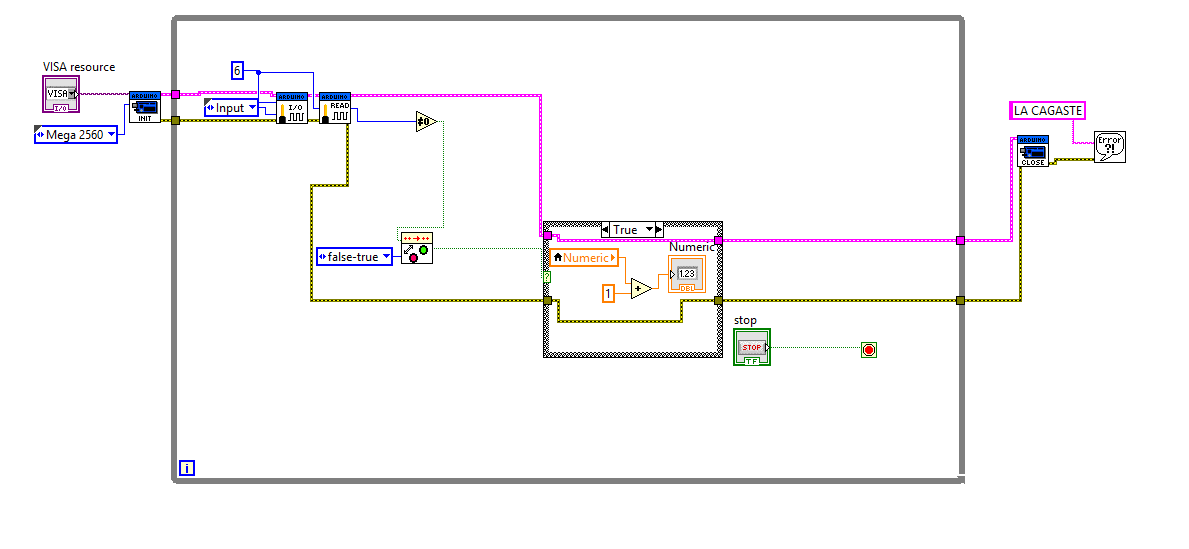

hola lis_villa ya habia tomado en cuenta esa recomendacion que me das pero lo que pasa que no estoy usando botones directos del labview en las cuales si le puedes cambiar la mecanica de latch a switch y viceversa, lo que estoy usando son señales leidas a travez de un arduino, pero gracias por tu recomendacion ,
señor Fonseca gracias tambien por su recomendacion igual sirvio pero la opcion me ayudo mejor fue esta y se las comparto por si otros llegan a tener esta problema igual con el LIFA_BASE, me gustaria poner ese tema como resuelto pero no veo donde,
GRACIAS AMIGOS
paraforum3.pngMe Funciono de manera ideal como yo queria
