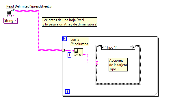

Hola:
Ánimo que no tiene que ser muy difícil (y en cuanto termines te darán el título).
Te adjunto en la siguiente gráfica un ejemplo donde se lee los datos de una hoja de cálculo Excel, obteniéndose un array de filas donde está la información de las Tarjetas.
A continuación se va pasando cada fila, y se lee la celda 2 (esto lo puedes cambiar a tu gusto) y ejecutar la acción en función del tipo de Tarjeta.
Saludos y suerte... Moisan
P.D. Olvídate de pagar a alguién por un trabajo que puedes realizar tú
