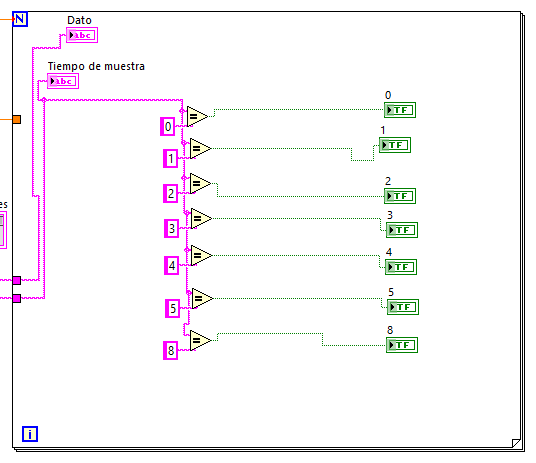

Hola como estan tengo un problema planeaba hacer una secuencia de leds, el encendido de cada led esta gobernado por los datos q provienen de un archivo de texto es decir si del texto me llega el valor 1 encienda el led 1 si llega el 8 encienda el 8 pero no logro q reconozca el valor solo se enciende un led ayuda por favor

Hola:
Te adjunto figura por si esa solución te puede ayudar.
¡Ojo que tienes cableado como dato El tiempo de muestra en vez de Dato!
Saludos y suerte... moisan

Gracias lo probare ahorita mismo y lo del tiempo solo esta mal puesto el label es al revez gracias por la ayuda
