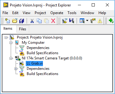

Você provavelmente está vendo esse erro porque não colocou o VI para executar dentro da Smart Camera, e você precisa fazer isso, revise o artigo adicioná-la ao projeto do LabVIEW. O seu projeto deve ficar assim.
Na imagem acima, o VI LL Grab.vi vai executar dentro da câmera e o erro de que a câmera não existe não aparecerá mais.
