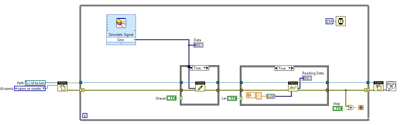

cara tentei alguma coisa sim
estou usando um daq usb6009 e mando gravar usando write to measurement file  porém não sei se está correto e leio usando o read from measurement file
só preciso fazer isto

Existem várias maneiras de gravar esses dados em arquivos. A maneira mais adequada vai depender do tipo e quantidade de dados que você precisa armazenar.
No caso de valores de medições, com muitos pontos adquiridos, normalmente é recomendado utilizar arquivo TDMS. Olhe este exemplo:

cara tentei fazer isso porém ainda não consigo ler os dados
desde já agradeço

Quando tenho problemas desse tipo, eu costumo criar primeiro uma solução simples e depois, se houver tempo e necessidade procuro formas mais sofisticadas e eficientes de resolver a questão. Para o seu caso eu faria assim:
  1. Ao apertar o botão de gravar, eu gravaria o momento (aaaa-mm-dd hh:mm:ss.sss) e o valor da temperatura em em um arquivo TXT (formato ASCII)
  2. Para apresentar os resultados eu leria o arquivo para uma matriz texto (string) com a função Read From Spreadsheet File no modo String.
  3. Converteria os textos de momento (data & hora) em Double tipo Absolute Time e temperatura em Double.
  4. Apresentaria os dados em um gráfico XY.
Espero que ajude.
