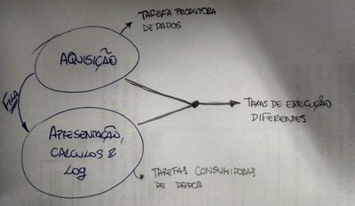

Se for isso, temos aí um típico caso de tarefas Produtoras e Consumidoras de dados. Olhando para as tarefas que descrevi em cima, poderíamos separá-las como
Produtores
  • Adquirir dados de uma câmera
Consumidores
  • Processar esses dados,
  • Apresentar os dados para o usuário
  • Realizar log de dados
É interessante separarmos essas tarefas, pois elas executam em taxas diferentes e não podem depender uma da outra (A aquisição não pode esperar que o processamento e o Log sejam feitos). Assim, teríamos que criar 2 loops diferentes para colacar essas tarefas e criar um mecanismo de comunicação que possa transferir os dados entre os dois loops sem perdas.

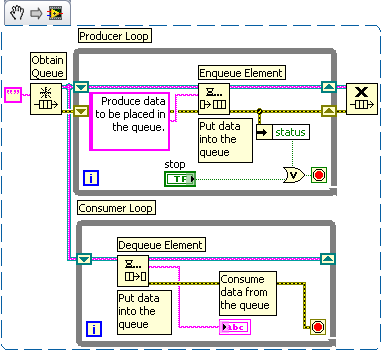

Para esse tipo de trasferencia, as Queues (Filas) são o mecanismo mais indicado.
Sendo assim, teríamos o seguinte diagrama simplificado do programa.
Para solucionar este tipo de problema de software, podemos aplicar o padrão de projeto Produtor/Consumidor, que trás para o código gráfico no LabVIEW algo bem próximo do que está no desenho. Dê uma olhada:

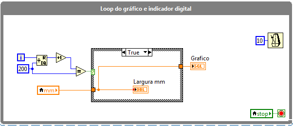

 Então, eu vi aqui e acho que a melhor opção na verdade é deixar como está (usando a Enqueue Element) e em vez de usar a Preview Queue Elements, use uma vairável local. Vai ficar assim:
Também gostaria de saber se há como duplicar uma variavel local. No meu caso tive que criar outra em paralelo para fazer o stop em dois loops.
    Com certeza você pode! Só copiar e colar a vairável Local. No código modificado eu coloquei duas cópias da variável local Stop no código para você!.
