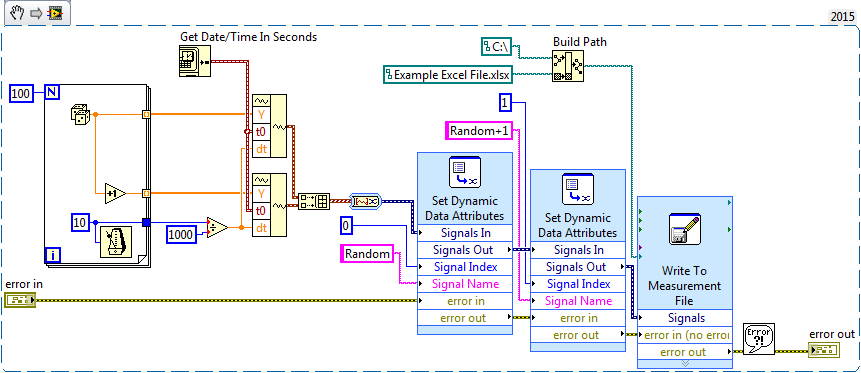

Le principe d'écriture dans des fichiers est le même que vos données soient simulées ou provenant d'instruments. Seul le type de données (dynamique, tableaux de DBL, tbx de waveforms, ...) peut différer. Il y a de nombreux forums qui traitent de l'écriture de données multicolonnes (avec header) dans Excel, notamment :
http://forums.ni.com/t5/LabVIEW/quot-write-to-measurement-file-quot-specify-column-names/td-p/148988... (voir 4ème post)
Pour la version avec waveform, vous pouvez faire une petite adaptation comme ceci :

Cependant j'ai avancé un peu de mon côté, et je peux joindre ce que j'ai fais avec l'aide du forum anglais de National Instruments. Aux premiers abord cela me semble être quelque chose de similaire... et justement je rencontre quelques problèmes >< notamment des données incohérentes (il semblerait qu'une seule valeur sois récupérée alors qu'au final je souhaite avoir une nouvelle valeur tous les dixième de seconde par exemple afin de suivre les différentes valeurs en temps réel.
Je joins mon programme, dis moi si je semble sur la bonne voie :x
Si tu as des conseils à donner, ou si tu remarques des choses incohérentes n'hésite pas à m'en faire part ce sera d'une grande aide !
