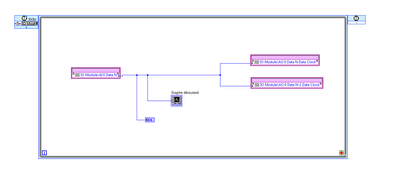

Bonjour, je suis nouveau avec LabVIEW.

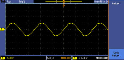

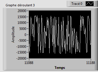

je commence par faire une E/S sortie simple, un signal sin comme input et je visualise sur un oscilloscope.
Sur l’oscilloscope j'ai presque le mémé signal , mais sur la courbe affichage sur le VI, je ne récupéré pas le mémé signal.
Je génere un signal de 100 KHz , je travaille avec un module RIO NI 5783 ( 200MS/s AO, 100 MS/s AI ) et NI PXIe-1082 ( carte FPGA) .

Bonjour,
Est ce que vous pourriez être plus précis sur votre configuration ? qui est relié à quoi et où est-ce que vous souhaitez visualiser votre graphe déroulant ?
Malheureusement il manque trop d'informations...

Bonjour,
j'ai résolu le problème en utilisant une DMA FIFO entre le target et le host et ca affiche bien.
