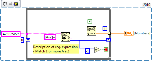

Bentox a écrit :
. (pour infos la trame recu sera "A2,5 B2,7 C2,1 D1,7 E1,9 F2,3 G2,9" , j'ai effectué mes séparations par des espaces), je cherche maintenant a les listés dans un tableau et aussi a supprimer la lettre qui est devant chaque valeur.
A2,5 B2,7 C2,1 D1,7 E1,9 F2,3 G2,9 tu vas avoir plusieurs problèmes:
  1. le séparateur décimal "," : sur un PC français tu peux avoir "," ou "." sur un anglais "."
  2. tu as un espace entre les données : c'est bien pour transformer la chaîne en un tableau 1D, avec séparateur de colonne "espace"
  3. mais après il faut boucler pour supprimer le premier caractère
avec ton acien format A2.7B3.2C4.2D1.7E0" >> tu avais directement la fonction match pattern (PS c'est un snippet VI)

PS le code est pas directement fonctionel, il faut supprimer le dernier élément du tableau.

Merci a toi, je regarde les deux solutions, aux niveaux des séparateur de décimal, ce seront obligatoirement des points, je me suis tromper dans mon ecriture les séparateur sont des points et non des virgules.
Je ne comprend pas ce que tu veux dire par "mais après il faut boucler pour supprimer le premier caractère"
et pour la fonction match pattern, je n'est pas plus de 7valeur de courant differentes donc pas besoin d'aller jusqu'a Z si je comprend bien ce diagramme
