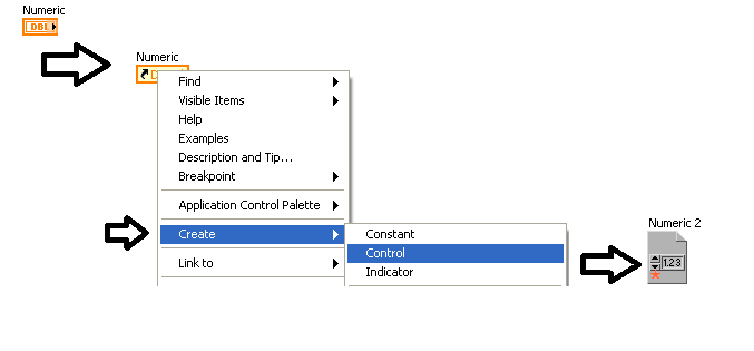

Salut, comme répond titou, oui possible. Ton afficheur c'est quoi? Un contrôle ?
Pour avoir une référence stricte, tu peux faire
> Créer un référence stricte sur le contrôle : clic droit sur le contrôle -> créer référence
> Puis créer un contrôle de la référence stricte : sur la référence clic droit -> créer contrôle
Le contrôle de référence ainsi créé va être insérer par « glissé dépose » dans la data privée de la class (sout le cluster typdef de la class)
