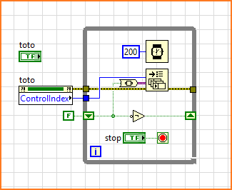

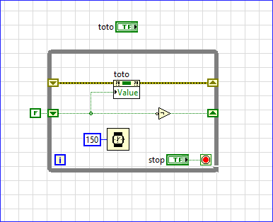

une méthode parmis 3 ou 4
ci-joint ... (LV2013)

3 compliments pour le noeud de propriété value ?   Smiley tirant la langue
merci à tous ... mais ... c'est une chose assez basique pourtant.
allez ... 3 autres ... Smiley heureux

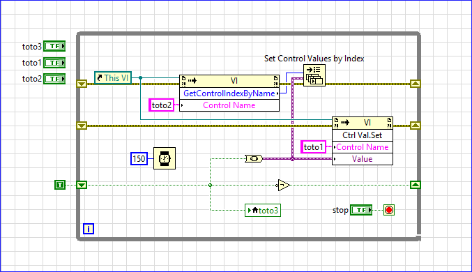

mon choix serait :
A) la locale (rapidité)
elle fonctionne dans tous les threads, son exécution ne sera donc pas ralentie si l'UI est "busy".
De plus, une locale provoque une copie des données uniquement si la face avant est en mémoire.
B) le noeud de propriété "direct"
C) le noeud de propriété "indirect" (avec Ref en entrée)
Les noeuds de propriétés se synchronisent sur le thread interface utilisateur. Or, l'interface utilisateur n'est pas multi-thread (seule l"UI est mono-thread)
donc si l'UI est occupée, elle retardera l'éxécution du noeud de propriété.
Autre inconvénient du noeud de propriété ...la face avant est d'office chargée en mémoire.
Un noeud de propriété provoquera donc toujours une copie des donnés.
D) Control value set (by name)
en principe LV doit rechercher la correspondance nom-référence, il serait logique que ce noeud soit plus lent.
Mêmes inconvénients que pour un noeud de propriété "classique", direct ou indirect avec Ref d'entrée.
délais d'exécution si UI busy et copie d'office des données.
E) Get index by name + set by index
cela implique, une recherche de correspondance nom-index, ensuite une recherche de correspondance index-référence ...
tout ceci prend du temps, à mon avis cette méthode sera la plus lente (à vérifier)
D et E permettent par contre un code plus "souple". on peut changer de "cible" uniquement en changeant de "nom".
Je le fais moi-même, avec un tableau de noms, une boucle For indexée, et un "value set by name" dans la boucle.
Cela dépend des besoins.
Attention : variable locale et noeud de propriété ne protège pas des "race condition"
de plus pour une locale, il n'y a aucune gestion de l'erreur.
donc pour moi, le gagnant : la locale (rapide, efficace)
mais ... uniquement si la cible est unique ... et attention aux "race condition".
Si cibles multiples, le "value set by name" est bien pratique (on pourrait aussi faire autrement ... mais alors, on est parti pour du scripting)

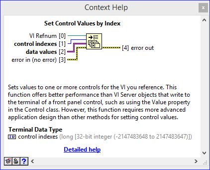

et bien non,
"Set Value by Index" offre de meilleurs performances qu'un "Noeud de propriété Value".
(PS : j'ai oublié les SR sur la ligne d'erreur  Smiley gêné ... et je n'ai envie de ré-écrire le code  Smiley tirant la langue )
maintenant ... meilleures performances en termes de quoi ? ... gestion mémoire, vitesse
Perso, je pense d'un point de vue vitesse car cette méthode semble ne pas avoir besoin du VI Server.
