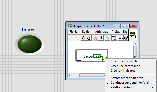

je suppose que test.vi ne s'exécute pas en continue.
Mais sans lancement dynamique le code ne s'exécute pas en continu. Donc le problème n’est pas l’appel dynamique, mais le vi.
Il y a un booléen "Lancer" (lancer qui? et pourquoi style indicateur alors que control?) qui a une valeur « faux » alors que la boucle continue sur « vrai » donc s’arrête sur faux.
J’ai modifié le code. Test2.vi je vous propose de l’analyser et de nous poser des questions si vous avez des problèmes pour comprendre les modifications.

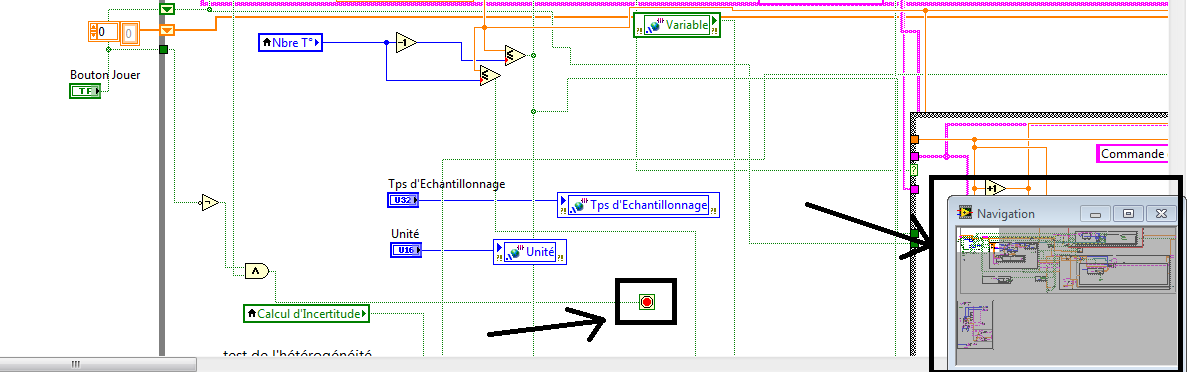

 il est difficile d'avoir une vision simple du code, car il tient sur plusieurs écrans de mon PC. Ton code n’est pas assez modulaire, il manque des sous-fonctions, donc des sous-vi. Un programme doit rester sur un écran (presque).

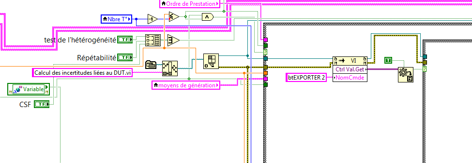

il manque des vi's, je ne peux donc pas faire de test. Par contre en regardant ton code, je soupçonne un arrêt sur une erreur logiciel (code erreur LabVIEW), sur l'import de "calcul des incertitudes....vi". Vérifier le chemin via un indicateur en face-avant pour debug, et regarde si erreur

Pour avancer, tu peux mettre des indicateurs, pour comprendre la condition d’arrêt de la boucle principale, et ajouter après la boucle du main, un Wait de 10s, afin d’avoir le temps de faire la lecture visuelle des indicateurs. Tu pourras alors savoir pourquoi la boucle est arrêtée, sur quelle condition. Et ainsi de suite, rajouter des indicateurs dans le code, pour comprendre la cause.
